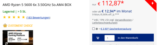

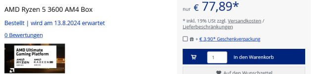

den vorgänger vom R5 5600 ansehen, unzwar der R5 3600 der ist nochmal etwa 50€ billiger,
Wo ist der 50€ Billiger?
Der 5600 ist aktuell als TRAY für ~92€ zu haben, der 3600 für ~78€. Wenn man also das maximale Sparren will und vernünftig bleiben will eher ein 4500 für ~62€. Der ist dann je nach Spiel mal vor oder hinter dem 3600. Kann dann zwar auch nur PCI-E3.0 die CPU macht aber wie gesagt ~1% Unterschied als mit 4.0 Anbindung. Die Vorteile einer PCI-E 4.0 M2 SSD zur einer 3.0 sind dann auch vernachlässigbar.

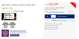

Und komm mir jz nd vonwegen ergeben trotzdem keine 50€.
Nein die Frage die du dir stellen solltest! Warum nimmst du die Boxed und nicht die Tray Version?1723461113177.png
