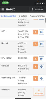

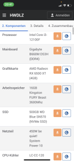

ich habe mir Anfang Februar dieses Jahr mit Hilfe dieser Website den besten Gaming Pc bzw. die besten PC Teile für 600€ bestellt. (Bei den folgenden Bildern sieht man welche Teile ich damals gekauft habe) Mittlerweile benutzte ich meinen PC nur noch zur Videobearbeitung (After effects usw.) und bin mit dem PC auch größtenteils zufrieden aber würde trotzdem gerne den PC mit neuen Teilen "upgraden" denn mir sind die Renderzeiten der Videos und generell der PC einfach zu langsam. Ich weiß jz aber leider nicht was ich genau upgraden soll weil ich mich immer noch nicht 100 Prozent richtig auskenne und ich will nicht an den Flaschen Teilen meinen PC verbessern oder Teile kaufen die ich überhaupt nicht auf mein Mainboard kriege. Ich hoffe ihr könnt mir weiterhelfen (Mehr als 400€ möchte ich definitiv nicht ausgeben)

ich würde auf einen 13500 mit 32gb ram gehen, für eine bessere grafikkarte ist leider dann kein geld mehr vorhanden,
du könntest den i3 und die 6500xt verkaufen, sowie deine 16 und dann davon mit glück eine arc 750 mit 8gb vram kaufen, eventuell auch mal gebraucht schauen
dazu würde ich auch noch einen größeren kühler kaufen, zb den peerless von thermalright

würde es nicht mehr sinn machen die GPU zu wechseln? Gerade eine 6500XT ist nicht gerade schnell.

es sind beides vollkommene einstiegskomponenten in ihrem bereich, ein 13500 mit einer arc 750 8gb sollte für 400€ locker drin sein wenn man die alten teile verkauft - es wird knapp ja aber es ist möglich
