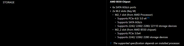

Ich wollte mal fragen, ob ich auf irgend etwas achten muss wenn ich mir noch einen m.2 SSD einbaue.
Es gibt ja so Bezeichnungen (PCIe 4.0 / PCIe 3.0). Muss ich davon was beachten???
Mein Mainboard:
MSI B550-A PRO (MS-7C56)​

das Board hat 2 M.2-Steckplätze, wobei der obere mit pCIe 4.0 und der unter emit PCIe 3.0 angebunden ist. D. h. die Bandbreite der Datenleitung zur CPU bzw. zum Chipsatz ist zwar halbiert, in der Praxis wird man aber den Unterschied zwischen 4.0 und 3.0 so gut wie nie merken, vor allem beim spielen nicht.
Ein sogar noch wichtigerer Unterschied ist aber, dass nur der obere Chipsatz einen M.2-Kühler hat, der untere nicht. Zumindest wenn du auch unten eine PCIe 4.0 SSD verbaust (die aber dann eben nur mit 3.0 laufen würde), würde ich empfehlen, entweder eine SSD mit bereits verbautem Kühler zu wählen oder bei einer SSD ohne Kühler einen solchen nachzurüsten, damit die SSD nicht zu heiß wird und die Leistung drosselt.
Die Verbatim würde gehen, ist aber rel. langsam, für eine reine Datenplatte aber ausreichend. Da nur PCIe 3.0, bräuchtest du dafür aber wohl keinen separaten Kühler.

Der zweite M.2-Slot hängt am Chipset und unterstützt PCIe 3.0x4. Der kann damit 32 Gb/s gegenüber den 6 Gb/s die über SATA maximal möglich sind. Die Last wird, wie bei @Phuindrad, auf dem zweiten Slot vermutlich nicht so groß sein, deshalb würde ich die Temperatur gelegentlich kontrollieren und nur wenn's nötig ist einen Kühler einbauen - und dann ist es auch ziemlich gleich, ob du eine PCIe 3.0 oder 4.0 einbaust, und die Preise sind auch nicht so weit auseinander.
