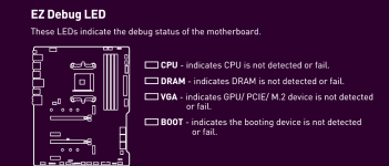

Ist der PC neu oder lief er schon mal?
Was passiert berim einschalten: gar nichts oder drehen sich die Lüfter aber es kommt kein Bild?
Falls der PC startet: leuchtet eine der 4 Debug-LED und falls ja,. welche?

es leuchtet keine Lampe und er hat auch kein Strom das sehe ich daran den wenn ich meine Tastatur anschließe sollte sie leuchten und das tut sie nicht.

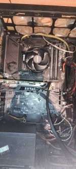

habe den auch mal zusammen gebaut.

Verscuhe mal, den PC mit dem "Schraubendreher Trick" zu starten:
Dazu musst du die beiden Power switch Pins auf dem Frontpanel mit dem Schraubendreher überbrücken, vorher Netzteil einschalten!
Wenn sich nichts tut, baue mal die CPU aus und kontrolliere auf der Unterseite, ob verbogene oder gar abgebrochene Pins vorhanden sind wie hier z. B.:
Aber Vorsicht beim entfernen des Kühlers, die Wärmeleitpaste haftet manchmal am Kühlerboden und dann langsam hin- und herdrehen bis sich der Kühler löst, nicht mit Gewalt herausziehen!
9.060
3.507
Dann hatest du vermutlich vorher die Gehäusestecker für den Einschaltknopt falsch angesteckt oder dieser ist defekt.
Welches Gehäuse hast du denn? Der Stecker müsste etwa so ausschauen und mit Power sw o. ä. beschriftet sein.:
Und der muss dann an die beiden Pins" Power switch", an die du auch den Schraubenzieher gehalten hast, wobei die Polung egal ist.
Achte auch darauf, den RAM Riegel in die 2. Bank nach der CPU einzusetzen!
17.302
4.400
Das mit dem RAM ist mir auch aufgefallen, er steckt falsch, dadurch gibts Fehler und er ist lahm.
