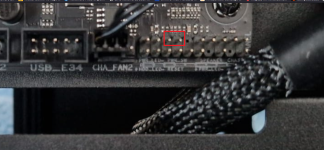

Okay, dann checke mal als ersten die korrekte Verkabelung des Frontpanels am Mainboard:
Wichtig sind vor allem die beiden Pins PWRSW in der oberen Reihe: Hier musst du das passende Gehäusekabel anstecken (Polung egel). Leide rhast du das Gehäus enicht angegeben, es müsste aber einen kleinen Stecker mit 2 Kontakten haben, die so ähnlich beschrifttet siond, hier mal ein Beispiel:
Wenn du nicht klar kommst, poste mal das Gehäuse!
Wenn ich das auf dem Bild ganz rechts im 1. Post richtig sehe, hast du gar nix am Frontpanel angeschlossen, dann wäre es kein Wunder, dass nix passiert...;)
Hier habe ich die beiden Pins für den Gehäusestecker an/aus rot markiert:

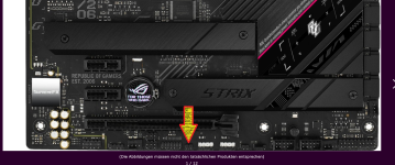

Hmm, okay,. es scheint ein Problem mit dem RAM zu geben.
Versuche es als nächstes mit einem BIOS reset/cmos clear:
1. PC ausschalten und Netzkabel abziehen.
2. Suche die beidejn CLRRTTC Pins ganu unten auf dem Board:
3. Nutze einen Schraubendreher, um diese beiden Pins ca. 30 sec. zu überbrücken (lurzzuschließen), wie hier an einem anderen Board ab 11'55'' gezeigt:
4. PC wieder ans Netz nehmen, einmschaltren und mit 1 RAM Riegel im 2. Slot nach der cPU testen.
Also es funktioniert jetzt alles aber kann kein Windows 11 installieren
