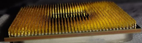

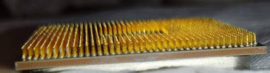

Eher würde ich vermuten, dass die gebrauchte CPU einen Hau weg hat. Schau dir mal die Unterseite genau an, ob einer der kleinen goldenen Kontaktstifte verbogen oder gar abgebrochen ist, was bei diesen CPUs leider ziemlich oft passiert ist, vor allem wenn man den Kühler wechseln will und dieser durch die ausgehärtete WLP so fest an der CPU haftet, dass man den Kühler samt CPU aus dem Sockel zieht und dabei dabei können leicht die dünnen "Beinchen" beschädigt werden.
Sollte es nicht an der CPU liegen, könnte auch die Kurzschluss-Sicherung im NT anspringen und das System sofort ausschalten, weil du beim Zusammenbau oder der Verkabelung einen fehler gemacht hast. Einen Test des Mainboards außerhalb des Gehäuses auf einer nicht leitenden Unterlage und einschalten mittels Schraubendreher hast du schon probiert?
Das netzteil kann ich jetzt leider noch nicht testen aber schonmal die CPU und habe nach allen Pins gesucht die verbogen aussehen doch hab keine gefunden..
Ich habe versucht Mal ein paar Bilder von der CPU zu machen auch wenn man vllt nicht viel erkennt sind dort definitiv keine offensichtliche mangel zu erkennen laut meinerseits.

Um da war zu erkennen ist leider die Bildqualität zu schlecht.
14.418
3.262
Wenn du nix abgebrochenes oder verbogenes gefunden hast dann ok, ich sehe etwas Wärmeleitpaste am CPU, schau dir noch mal den Sockel an, nicht das dir da was reingelaufen ist.
