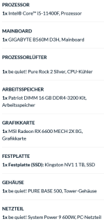

Nachfolgend mein Setup und ein Foto des zusammengebauten PC:

Keine Kabel vergessen wie z.b. die CPU stromversorgung? Ist alles fest? Monitor an der Grafikkarte und nicht am Mainboard angeschlossen? Gibt da vieles. Zur not nochmal alles auseinander und neu bauen

Es gibt einmal die 24polige Stromversorgung und in der Nähe der CPU noch einen meist 8poligen Anschluss. Da muss auch Strom drauf.
Dein Bild ist da ein wenig zu dunkel, bzw. der CPU Cooler verdeckt den Anschluss

Tatsache. :love: Das war das Problem. Vielen, vielen, vielen Dank!!! Das ist mir völlig neu, dass es da noch eine weitere Versorgung gibt. Jetzt läuft es endlich und ich bin ins BIOS gekommen. Super! :)
