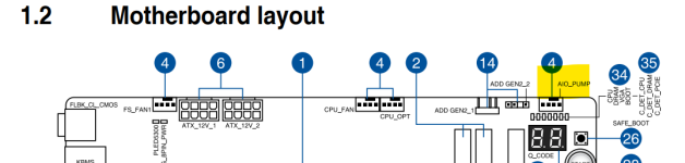

hier sollte die Pumpe dran

Am gezeigten pin ist die aio angeschlossen - daher bekomme ich auch die Drehzahl im BIOS zu sehen.

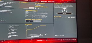

Allerdings fällt mir grad auf: das im BIOS keine bootreihenfolge festgelegt ist. Das bios erkennt die Festplatten zwar, aber ich kann keine auswählen um zu entscheiden von welcher er booten soll >.<
Ich hab das mal als Bild angehängt. Auch dieses Problem hatte ich tatsächlich schonmal. Weiß aber nicht mehr wie ich es gelöst hab 😅

Nennt mich genie. :D habs hingekriegt.
Es fing an mit der Meldung das die Sache mit dem cpu fan gedöns. Dann das mir auffällt das keine biotreihenfolge da ist.
Mit bisschen hirnschmalz fiel mir ein, dass mein Rechner irgendwie nur auf "Legacy und uefi oprom" startet. Das hab ich dann ausgewählt und siehe da. Er läuft wieder.
Wie und warum er das geändert hat, weiß ich nicht.
