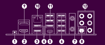

Was du noch versuchen könntest wäre ein BIOS Update; um auszuschließen, dass dabei der pC rebootet (was das BIOS korrumpieren und das Board dunbrauchbar machen könnte), solltest du dafür das USB Flashback Feature nutzen:
Achte darauf, den USB Stick mit der neuen BIOS Version in den richtigten USB Port einzusetzen = Nr. 3:
Nr. 1 ist der Flash BIOS Button., s. Video.
Neuestes BIOS:
https://de.msi.com/Motherboard/MAG-B650-TOMAHAWK-WIFI/support -> BIOS
Nicht vergessen, die heruntergeladene BIOS Datei in MSI.ROM umzubenennen, wie im Video gezeigt!
Nach dem Update gehst du am besten gleich ins BIOS und aktivierst mit F6 die optimized default settings (ACHTUNG, dadurch wird auch XMP(EXPO deaktiviert!). Teste dann, ob er stabil bleibt.
