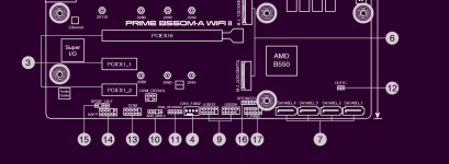

lt. www Recherche kann dieser Fehler verschiedene Ursachen haben und ist daher nicht leicht zu identifizieren.
Eine mögliche Ursache, die "auf den ersten Blick" erkennbar ist, liegt beim RAM, denn der Aegis ist dafür berüchtigt, fehleranfällig und unzuverlässig zu sein.
Daher solltest als erstes Folgendes probieren:
1. BIOS reset/cmos clear nach Anleitung im Mainboard-Handbuch: Dazu PC ausschalten und vom Netz trennen, dann die beiden CLRTC Pins rechts unten auf dem Mainboard (= Nr. 12) für ca. 20 sec. mit einem Schraubendreher überbrücken. Danach PC wieder einschalten und testen.
2. Nur 1 RAM Riegel im 2. Slot nach der cPU einsetzen und mit jedem Riegel einzeln testen.
Falls der Fehler weiterhin auftreten sollte: Kanst du dir evtl. anderen RAM zum testen ausleihen?
War mit den gedanken erst bei einem problem mit der spannung der cpu hab hwinfo64 ausprobiert mit sensors only gleicher fehlertyp kam und pc hat sich neugestartet. würde jetzt deine methode mal ausprobieren aber kann mir eigentlich nicht vorstellen das es am ram liegt habe gestern auch mal eine speicher diagnose gemacht wo nichts bei rum kam.
