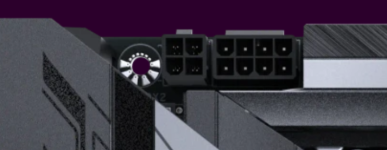

Ich habe das Mainboard an den beiden MB Anschlüssen am Netzteil dran und an dem 24 Pin Anschluss auf dem Mainboard. Die beiden P8 Anschlüsse sind belegt mit Kabeln zum CPU Anschluss, der 4 Pin Anschluss ist rechts und der 2 Pin Anschluss ist links. Die Grafikkarte ist über die 2 PCIe Anschlüsse angeschlossen und geht dann über in drei 8 Pin Anschlüsse, die dann zu einem 12 Pin Anschluss werden.

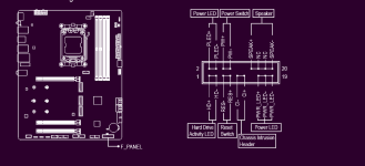

Wenn trotzdem beim einschalten gar nichts passiert, hast du evtl. das Gehäusekabel für den Einschaltknopf falsch angesschossen, oder dieser Button ist defekt. Versuche daher mal den "Schraubendreher-Trick":
Du musst dabei die beiden "Power switch" Pins auf der oberen Reihe des Frontpanels überbrücken:
Du meinst hoffentlich den 8-und den 4poligen Stromanschluss?
Teste auch mal nur mit dem 8poligen Anschluss, der 4polige ist nicht zwingend nötig.
