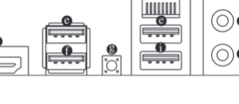

Wenn das alles nicht funktioniert, wäre tatsächlich als letzte Option noch ein BIOS update mittels USB BIOS Flashback möglich (wobwohl ich wie gesagt nicht glaube, dass es daran liegt, wenn der pC nach dem einschalten völlig "tot" ist).
Die neueste BIOS-Version kannst du hier heurnterladen. Der Q-Flash-Button ist an de rhinteren I/O-Blende Bucht. g): Links daneben (f) ist der Port für den USB-Stick mit dem neuen BIOS:
