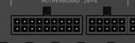

Das 24polige Stromkabel ist hinten am NT mit zwei Steckern angeschlossen?

Ja, hab es gerade nochmals überprüft, sind richtig eingerastet. Auch das 24 Pin Stromkabel ist mit beiden Steckern angeschlossen.
