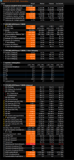

Aktuell funktioniert er, aber mir ist bei HWInfo etwas aufgefallen.. siehe Screenshot.

Moin. Poste mal Alle Sensoren von HWinfo.
Den Sensor den du in Verdacht hast, ist ganz normal, das ist die Abweichung vom Stromverbrauch, bei AMD ist die immer rot, hat nix zu bedeuten.

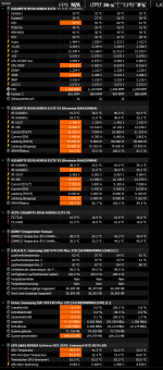

Anbei sind alle Sensoren,
mich beschleicht das Gefühl, dass eventuell Netzteil und SSD fried sind. Heut hatt ich bspw. wieder das selbe Problem, beim Einschalten blitzt er kurz auf, ist dann aber direkt wieder aus und geht nicht an. Nach etwas warten sprang er dann wieder an, kabel, steckdose etc. habe ich auch schon überprüft - liegt nicht daran

hast du die HWinfo Aufnahmen im Leerlauf gemacht?
Was mir aufällt ist das dein CPU schon recht heiß im leerlauf ist und dein drittes Laufwerk bereits 81°C hat!! Viel zu heiß ohne Last
Welche CPU Kühlung kommt zum Einsatz?
Wieviel SSD sind verbaut? Das Aorus hat einene Kühlplatte für die SSD , ist diese verbaut und ist dort die Folie vom Wärmeleitpad abgezogen?
