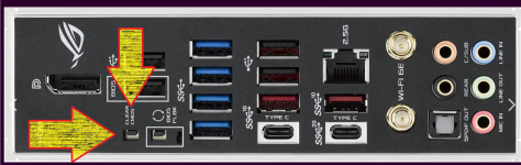

versuche es zuerst mit einem BIOS reset/cmos clear:
1. PC ausschalten und Netzkabel abziehen.
2. Nur 1 RAM Riegel im 2. Slot nach der cPU einsetzen, achte darauf, dass er auf ganzer länge komplett in den Slot einrastst!
3. Drücke den clear cmos Button an der hinteren I/O-Blende des Mainboards für ca. 10 sec.:
s. hier, Methode 1 c:
3. PC wieder ans Netz nehmen, einschlten und schauen, ob ein Bild kommt.

Fehler 55 = RAM-Problem (zeigt ja auch die LED an).

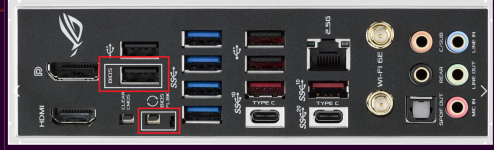

Okay, dann solltest du das BIOS aktualisieren, in ähnlichen Fällen hat das genau dieses Problem gelöst (eine 100%ige Garnatie gibnt es allerdings nicht.)
Nutze dazu das USB BIOS Flashback feature des Mainboards.
Hier eine Anleitung,:
Die neueste BIOS Version kannst du hie rherunterladen:
Hier der richtige uSB Port für den Stick mit der neuen BIOS Datei und der Bitton für den Flash-Vorgang:
Vergiss nicht, die BIOS Datei nach dem heurnterladen, aber vor der Anwendung umzubenennen, s. Schritt 5 der Anleitung!

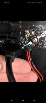

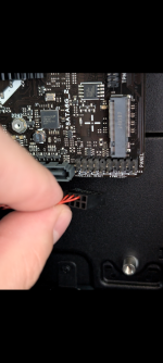

Als ich Ihn wieder zusammengebaut habe und erneut startete, selbes Problem. Daraufhin hab ich zuerst nur Nr. 9 abgezogen und neu gestartet und sie da, es geht ganz normal🤔
Es funktioniert zwar alles jetzt, aber wäre schon gut wenn ich den Stecker auch anschließen könnte, muss ja ne Funktion haben. Was jetzt neu dazu kam ist das ich im AURA SYNC die LED Stripes nicht mehr ändern kann weder Farbe noch Modus, was nervt da jetzt AIO und die Stripes Flash Modus haben und ich kurz vor der Epilepsie bin.
Siehe hier:

Wie schon vermutet, der "Störenfried" war ein USB Gerät bzw. Anschluss: Nr. 9 ist der USB 3.2 Gen 1 Anschluss. Welches Gerät hast du denn dort nageschlosen, war es der vordere USB Port des Gehäuses und falls ja, welches Gehäuse ist es?
Kontrolliere nochmal genau,. ob du den Stecker richtig angeschlossen hat und keiner der Pins auf dem Anschluss evtl verbogen ist:
Mit der Aura Software kenne ich mich leide rnicht aus, aber erfahrtungsgemäß zicken solche ARGB Programme gerne mal rum, evtl. werden auch die Stripes nicht richtig erkannt. Hast du die neueste Version installiert?

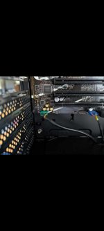

Hab heute versucht die Beleuchtung der im Gehäuse integrierten STRIPES einzustellen. Das Problem ist sie sind im Amoury angezeigt aber lassen sich nicht verändern, jetzt denke ich das sie vllt falsch angeschlossen sind, leuchten tun sie aber nur in einen Modus. Leider kann ich nicht herausfinden welches Kabel das ist. Vllt weis einer von euch welches dazu gehört. Was mir aufgefallen ist das von der AiO die Beleuchtung synchron mit den LED Stripes des Gehäuses leuchtet.Bilder folgen:
