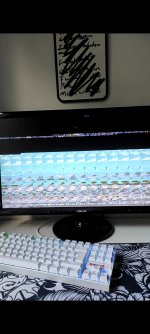

Hallo ich brache hilfe bei meinem pc er stürtzt nach ungefähr 20min nutzung ab am anfang funktionirre das internet nicht aber es geht wieder er ist auch mega langsam geworden ich hab dazu noch ein bild hochgeladen und aus den kopfhörer kommen komische Geräusche beim absturz

Der pc ist über 5 jahre alt die teile waren neu und die teile sind
Nivdia geforce gtx 660ti
Intel i5 3570k
16gb ram jeweils 4gb
Mainboard:asus P8Z77-V LX
125gb ssd
1tb hdd
25.642
11.918
tendenziell eher 10 jahre alt, da wird sich denk ich mal die grafikkarte verabschiedet haben,
bau diese mal aus dann sollte das bild fehlerfrei sein (dann am mainboard das monitorkabel anschließen)
