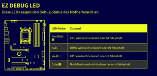

an meinem Mainboad sehe ich durch das Gehäuse das zwei kleine Lampen leuchten Rot und Orange, ich weiß leider nicht was das bedeutet
Das sind vermutlich 2 von 4 Debug-LED:, hier aus dem Handbuch:
Das Board prüft nach dem einschalten hintereinander, ob CPU, RAM, VGA (Grafik) und ein Boot-Laufwerk erkannt werden. Wenn eine dieser komponenten nicht erkannt wird, bleibt die jeweilige LED an.
Bei dir scheint es also ein Problem mit der CPU und/oder dem RAM zu geben. Es ist daher eher unweahrscheinlich, dass es am Netzteil, der GraKa oder der SSD liegt oder auch an Software, denn das Board komtm ja erst gar nicht bis zum Boot-Laufwerk - , obwohl man bei Hardware nie ganz sicher sein kann. Aber ich würde die Ursache eher auf Board, CPU oder RAM eingrenzen.
Sind es 2 x 32 GB oder 4 x 16 GB RAM?
Falls das BIOS reset nicht hilft, teste mal mit nur 1 RAM Riegel im 2. Slot nach der cPU und jeden Riegel einzeln.
