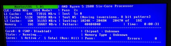

Hab ich leider gerade nicht zur hand. Aber ist es normal, dass der L1 Cache z.T langsamer als der L3 Cash ist? Die Geschwindigkeit schwankt ziemlich, je nach dem
- Welcher Ram Drinne ist
- Ob Kaltstart oder Warmstart.
PS Bei einem Kaltstart läuft das Menü nicht richtig. Wenn man einmal auf eine Pfeiltaste drückt, werden mehrere eingaben Registriert. (USB)

Kommt immer drauf an was für Daten der Cache schaufeln muss , je nach Paketgrösse kommt es zu Unterschieden, deine RAM Riegel sind verschieden, deshalb sollte man immer ein Kit nutzen.
