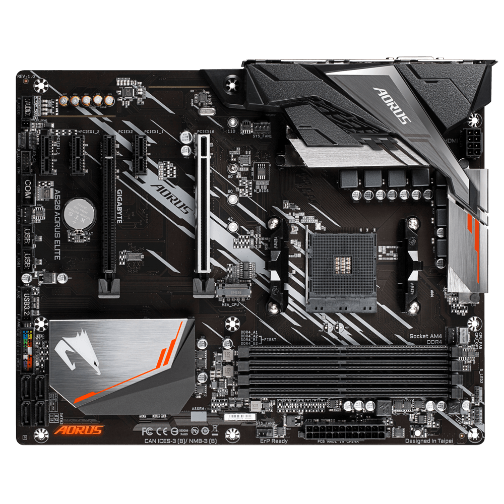

Moin. Erstmal würde ich das Bios des Mainboards aktualisieren. Unten rechts am Board steht die REV: Nummer, die brauch ich um dir genau zu sagen welches Bios es ist. Hier das Bios von REV 1.2
Was mir noch auffält, hast du erst HWinfo gestartet und dann Prime95 gemacht? Wenn JA, dann zieht dein CPU keine Leistung, er müsste um die 100Watt verblasen in Prime95, deiner zieht 30Watt, entweder liegts an dem billig Office Mainboard, das nicht für die Leistung des 3700X ausgelegt ist ( Thema VRM ) oder dein CPU ist kaputt,
