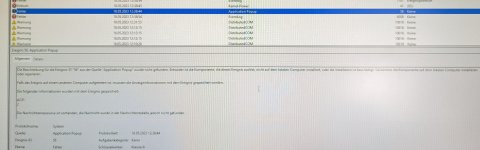

Seit dem 12.05.2023 stürzt mein PC nach einiger Zeit in einem Spiel oder Benchmark ab. Er schaltet sich komplett aus und startet neu, als hätte er nicht genug Strom oder einen Kurzschluss gehabt.
Er lief sonst immer tadellos mit den selben Einstellungen. Meine GPU (rtx 3070) ist undervolted, damit hatte ich nie Probleme. Ich habe MSI afterburner aber mittlerweile zurückgesetzt, die Probleme bestehen weiterhin.
Ich habe es zuerst nur bei Halo Infinite gemerkt. Die Zeitabstände sind unregelmäßig, Mal schafft er 10 min im Spiel mal nur 5.
Ich habe an dem Tag ein Windows Update gemacht, die Treiber aktualisiert und einen USB Hub angebracht. Diesen habe ich mittlerweile entfernt, das Problem besteht weiterhin.
Ich habe während 3d Mark timespy mal auf den GPU Verbrauch geschaut, er ist normal. Auch beim Absturz steigt er nicht an. Ich habe jetzt auch die power limits massiv eingeschränkt, trotzdem stürzt er ab.
Folgende Fehlermeldungen werden mir nach den abstürzen angezeigt:
Wie kann ich das Problem beheben?

Diese Fehlermeldung wird nach jedem Absturz angezeigt. Wovon könnte das der Treiber sein? Vielleicht ist das der Grund.
14.010
3.167
Einfach HWinfo öffnen. Es fragt dich ob du nur Sensoren sehen willst! JA . Dann zeigt er dir alle Sensoren in paar Listen an. Einfach Foto machen und hier posten.
Das mit dem Fehler könnte das hier sein. Les mal und installiere von der Mainboard Seite den passenden Treiber
