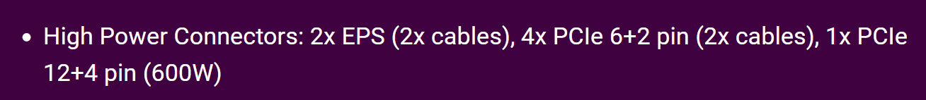

An meinem Netzteil sind aber nur 2 Stromsteckplätze und noch ein Platz für ein 12+4 Pin Kabel?
Also wenn es dieses NT ist
Dann gibt es vier Anschlüsse für PCIe-Kabel, s, angehängtes Bild!
Leider werden aber nur 2 PCIe-Kabel mitgeliefert, was in dieser Preis- und Leistungsklasse eigentlich zu wenig ist.
Ein Kabel von einem Dritthersteller via Amazon würde ich nicht verwenden, es sei denn, dass es asudrücklich für dieses Netzzteil spezifiziert ist. Ggf. kannst du aber beim Thermaltake Support nach einem zusätzlichen PCIe Kabel nachfragen.
Andernfalls bleibt dir nur die Option, es mal mit anderen PCIe Anschlüssen hinten am NT zu probieren.
Es ist auch nicht gesagt, dass daran liegt. Aber wenn die Abstürze ohne GraKa nicht mehr auftreten, kann man die Ursache ziemlich sicher im Bereich GraKa oder Netzteil verorten.
