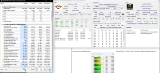

also ich habe nun ICUE deinstalliert, im Bios alles mit F6 geändert, XMP wieder aktiviert und den Test durchgeführt. Resultat im Anhang. Temperatur waren auch laut HWInfo nicht bei 90 Grad. Das Spiel stürzt leider trotzdem ab, die CPU hitzt sich auf knapp 90 Grad hoch und dann geht der PC aus, das war gestern z.B. nicht so. Da war die Temp bei 80 Grad und ist dennoch abgestürzt.
Ein weiteres (kleines) Problem ist jetzt, dass die Lüfter und der PC als solches viel zu laut sind. Der springt ständig zwischen hoher und mittlerer Drehzahl und die Lautstärke ist auch enorm.
Wasserkühlung ist fest montiert, habe ich auch nochmal geprüft.

Okay, das BIOS ist ziemlich veraltet, die letzte fionale Version ist vom 11.9..2025. Daher könntest du es mal mit einem BIOS Update probieren.
Läuft der pC im BIOS stabil, also auch längere Zeit ohne Absturz? Dann könntest du für das Update das BIOS Menü M-Flash nutzen:
Anernfalls solltest du sicherheitshalber auf USB BIOS Flashback zurückgreifen:
Nach dem Update solltest du es zuunächst wieder mit den optimzed default settings mittels Taste F6 testen.
Ansonsten sehr ich da in den HWInfo Werten erstmal nichts auffälliges; die cPU Spanung ist zwar rel. hoch, scheint aber lt. eiunigen Quellen im www noch normal zu sein für diese cPU - ich kenne mich damit alleridngs auch nicht sehr gut aus.
Ich habe aber noch diesen thread gefunden, demzufolge scheinen einige Besitzer des 5900X ein ähnliches Temperaturtproblem zu haben:
Es ist nur merkwürdig, dass CB mit einem starken, aber nicht monströsen Luftkühler nur auf gut 70°C unter Volllast kam; CB selbst hatte jedoch den Verdahct, dass AMD hie reine speziell selektrierte CPU bereitgestellt haben könnte, um im Test mögliuchst gut abzuschneiden. Temperaturen bis 90°C werden da zudem als unbedenklich bewertet.
Führe nach dem BIOS Update nochmal einen Benchmark mit Cinebench R24 durch, der MC Score müsste wie verlinkt um die 1.100 Pkt. liegen. Und lasse auch HWInfo mitlaufen, um den Taktverlauf und die Temps zu checken.
Die Lautheit der Lüfter ist ein nachrangiges Problem, das kannst du mit der Lüftersteuerung im BIOS optimieren (oder auch wieder iCue nutzen, falls sie die Atctic Lüfter erkennt), sobald der pC mal stabil laufen sollte. Da aber 90°C die von AMD spezifizierte Maximaltempertur ist, würde ich schon die Lüfter spätestens ab 85°C auf 100% regeln.

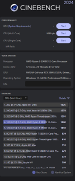

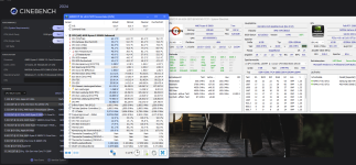

ich habe das BIOS Update gemacht und den Test erneut durchgeführt.
Von 1018 auf 1060 Punkte, die Temperaturen sehen auch soweit ganz gut aus.
Spiel stürzt leider nach wie vor ab, aber bis jetzt auch nur Monster Hunter Wilds. Die anderen weniger anspruchsvolleren Spiele laufen ohne Absturz.
