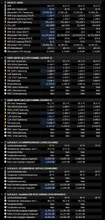

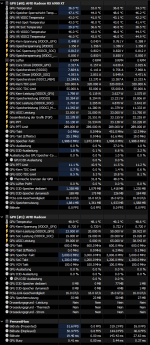

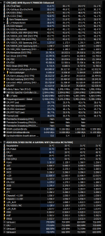

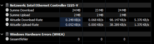

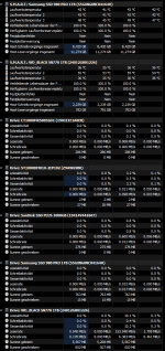

Habe jetzt meinen RAM auch auf 6000Mhz gepackt. Hatte mir eben nochmal angeschaut was für einer das genau war ^^°. Der wurde auch mit dem Takt beworben. Upsi xD

schade, man sieht bei deiner Hardware die Eingangsspannung der GPU nicht. die am Mainboard ist aber ok.
Vielleicht läuft er jetzt richtig mit 6000mhz ;)
16.626
4.120
nein, wenn kein Sensor vorhanden ist dann nur per Multimeter.
