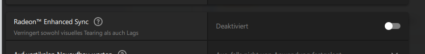

Habe eben nochmal etwas rumprobiert.
Die GraKa-Einstellung "Radeon Enhanced Sync" (siehe Bild), löst anscheinend den Fehler aus, sobald aktiv gibts einen Bluescreen/Reboot.

Wenn das Sync aus ist ist dann der Fehler komplett weg? Dann könnte es mal wieder ein Bug in der AMD Software sein
Reactions: alex12
Genau, der Fehler ist weg. Ist nicht das erste mal das ich Schwierigkeiten mit der AMD Software habe, sehr schade eigentlich...
Habe den Bug jedenfalls an AMD weitergeleitet. Kann sich jetzt nur noch um Monate handeln :D
