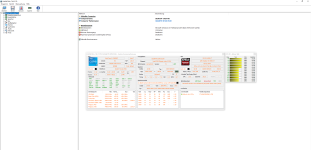

das sind die screenshots von hwinfo uns occt weis leider überhaupt nicht was das bedeutetpower3.1.PNGpower3.1.2.PNG
Calvin luca meinst du damit das es am nezteil liegt?
