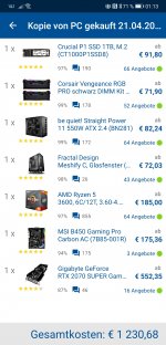

Guten Tag meine Freunde,
Ich würde gerne Warzone konstant mit 144 FPS spielen. Zurzeit habe ich 100-140 FPS kommt halt immer drauf an.
Mein PC ist unten angehängt.
Was würdet ihr mir empfehlen?
Stärkere GPU oder CPU?
Vielleicht würde es auch schon reichen den PC perfekt einzustellen, aber da fehlt mir das nötige Wissen.
Freu mich auf eure Antworten

in welcher auflösung willst du denn die 144fps erreichen?
und wenn was upgraden was wäre denn dein budget für die upgrades?

Hey,
Also eines muss ich erstmal sagen . Bei mir macht es echt nicht viel unterschied zwischen 1080p und 1440p bei den FPS zahlen . Max 10 FPS.
Also die 144 FPS wäre schon ganz nice in 1440p :)
Vielleicht 300 euro. Wenn man dass was ausgetauscht wurde, wieder verkauft müssten 300 euro in Ordnung sein :)

da könnte man eventuell einen ryzen 5600x nehmen, aktuell aber sehr schwer zu bekommen und wenn zu einem preis der nicht fair ist
eventuell mal ein paar leistungsfressende einstellungen wie motion blue antialiasing etc abschalten

ja dass hat ja keine eile. Das mit der stärkeren CPU habe ich mir auch gedacht, wusste aber nicht ob das großartig was bringt.
Muss ich da dann etwas beachten ? Netzteil müsste noch ausreichen ? Ist mein Mainboard kompatibel mit den neuen Ryzen 5 5600x ?
Muss ich wieder ein Bios update machen mit oder ohne alte CPU ?
Was ich mir noch zulegen wollte sind 16 GB mehr Ram, das wird wohl kaum mehr Leistung bringen denk ich . Aber dann halt für die Optik.
Und meine letzte frage wäre , da ich ja dass MSI pro Carbon b450 Mainboard habe , kann ich doch 2x M2 SSD verbauen richtig ?

ja du kannst zwei m2 ssds verbauen
ja dein board ist kompatibel (biosupdate kommt aber erst noch, wenns dann da ist machst du es am besten mit deiner alten cpu)
netzteil musst du nicht upgraden weil wir immernoch in der gleichen leistungsklasse angeht (wattverbrauch)
ja du kannst den ram upgraden, leistungsplus erhältst du dadurch aber nicht
Kann ich die gleiche m2 SSD grad nochmal einbauen , also die Crucial p1 SSD oder muss ich auf etwas achten ?
Habe jetzt mehrmals gelesen , dass es da probleme gab . Weil viele Leute einfach 2x die gleiche nehmen und beide Steckplätze sind bisschen verschieden .
Danke für deine Hilfe

sollte keine probleme geben, bzw sind mit keine bekannt, hier mein vorschlag
