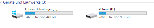

Im Explorer, wo du die Laufwerke zu sehen sind.
Sollte eigentlich an der Speichergröße schon erkennbar sein. Steht bei C 1000gb ist es die HDD, sind es 480gb ist es die SSD. Sind dort 2 verschiedene Laufwerke gelistet? (C und D)
qzevo
Aug 24, 2022
21
Wenn ich es richtig interpretiere, dürfte Win auf C sein, was aber die geringere GB Größe hat. Heißt Win ist auf SSD.?

Genau, Windows idt auf C, aber ein paar Programme scheinen auf D zu sein, deshalb würde ich vermuten, dass die deshalb so lange laden.
