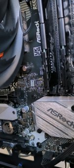

Nach deiner letzten Nachricht weiß ich jetzt welches Zahlenkürzel gemeint ist. Ja es gibt einen Aufkleber mit P2.60

uii, dann müsste der CPU eigentlich vom Bios erkannt werden. Die 5 Beep Töne sagen bei Asrock das er keine Grafikkarte finden konnte. Also bitte nochmal Graka aus und wieder einbauen, Das Monitorkabel an die Grafikkarte stecken. Den Strom an die Grafikkarte stecken und kontrollieren ob das Kabel auch im Netzteil gesteckt ist.

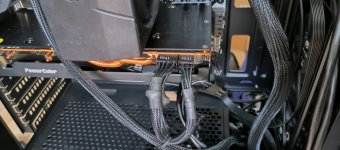

So. Der Hinweis mit der Grafikkarte hat's gebracht. Karte rein beide Stecker VGA1 6+2 & 6 angeschlossen und es hat funktioniert. Danke für eure Unterstützung!!
Woran es am Anfang lag können wir nicht nachvollziehen..
Kiste läuft. Problem gelöst... Vielen Dank!!!

Manchmal gibt es Kontaktprobleme , Dreck oder etwas was den Kontakt im Pcie Slot verhindert, auch hatte ich schon das die Stromstecker richtig fest eingerastet werden müssen sonst läuft nix.
