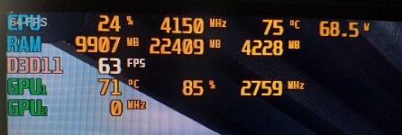

1000029251.jpgDas ist ein Bild von den Daten beim Absturz, ich schätze mal die Temperatur ist das Problem oder?

Moin. Zuerst mal das OC vom CPU rückgängig machen, alles auf Werkseinstellung und dann mal testen. Die Temps sind supi, beides unter 90°C, also keine Bedenken. Dein Netzteil ist die falsche Wahl gewesen, klar es ist ein Netzteil aber es gibt extreme Qualitäts Unterschiede zwischen billig und gut. Aber es sollte trotzdem funktionieren falls es keinen Defekt hat. Deepcool ist jetzt kein Unbekanntes China Hinterhof Unternehmen

An den Temperaturen liegt es definitiv nicht.

Anhang anzeigen 46025Das ist ein Bild von den Daten beim Absturz, ich schätze mal die Temperatur ist das Problem oder?
hi bin zwar neu hier habe mir aber gerade erst einen pc mit fast gleicher graka zusammen gebaut. ich habe eine rt7600xt 16gb gigabyte windforce edition geholt meine graka läuft unter 100%last mit 50prozen Lüfter Geschwindigkeit bei max 60grad vertical verbaut. ich würde auch erstmal oc rausnehmen und airflow im Gehäuse überprüfen. schritt 2 mal die Stromanschlüsse von der gpu prüfen und wenn möglich testweise auch mal mit Adapter auf andere Zuleitung vom netztteil verteilen. Vorher aber mal bios version prüfen und amd Adrenalin version ich habe bis heute das problem das amd Adrenalin meine lüfterkurve mit jedem Neustart raushaut (was aber vermutlich mit win firewall zusammenhängt )und ich das neu machen muss, deine 70 gradfinde ich etwas hoch noch in der norm aber geht besser. Achja und hast du radeon super Resolution an? wenn ja mal ausmachen das frisst unheimlich viel Leistung und macht es bei mir auch eher schlechter .
