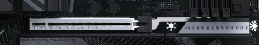

@Nobbi56 Hej, das sieht ja tatsächlich ganz gut aus. Einen entsprechenden Lüfter wird man wohl auftreiben können. Wenn ich die Soundkarte in den zweiten Slot von unten stecke, dann sollte das wohl passen. Der unterste Slot ist schon wieder zu nah an den ganzen Anschlüssen da unten. Ich habe da allerdings ein bisschen die Sorge, dass sich die Grafikkarte und der RAM in die Quere kommen könnten. Zumindest sieht es auf der Abbildung so aus, als würde hier keine 33cm lange GPU reinpassen:
1743424828751-png.48935
Ich weiß nicht, wie viel man auf diese Abbildungen geben kann, aber auf den Bilder sieht es auch nicht anders aus. Was ist deine Einschätzung dazu?
EDIT: Ich habe mir dazu mal ein bisschen was auf Youtube angesehen. So kann man die Maße ein bisschen besser abschätzen. Scheint zu gehen, auch wenn es ziemlich knapp ist. Alles andere hätte mich auch sehr gewundert.
Ich glaube, die Maßzeichnung ist nicht ganz korrekt, hier auf dem Foto sieht es eher danach aus, dass der PCIe-Slot noch etwas unterhalb der RAM-Bänke liegt:
Andererseits ist die Frage, wieviel die Backplate einer GraKa ausmacht.
Hier sieht man, dass es sich noch (knapp) ausgehen müsste, sofern die GraKa keine zu "dicke" Backplate hat:
In dem Test werden übrigens die beiden unteren PCIe-Slots nur mit PCIe 3.0 beschrieben, lt. Handbuch sind sie aber mit pCIe 4.0x1 an den Chipsatz angebunden.
