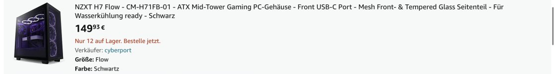

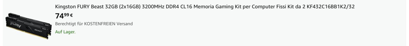

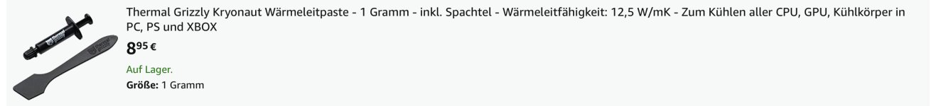

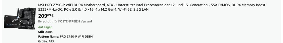

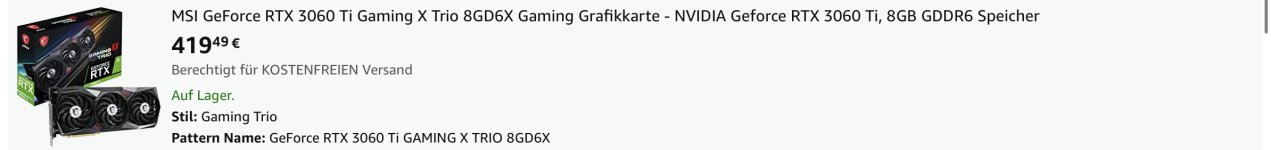

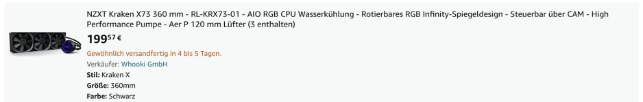

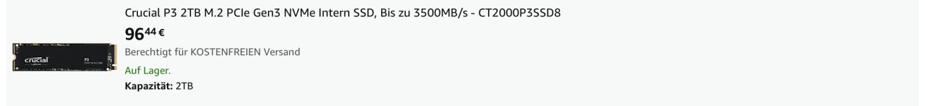

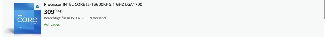

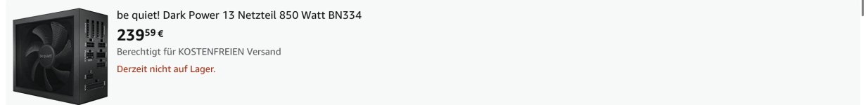

Ich habe mir eine pc Konfiguration gemacht und will wissen ob alle Teile kompatibel sind, einige zu schlecht oder zu gut sind.
Der Pc soll unter 2000€ kosten
Liste:
970064AD-52D2-41E7-9D53-A9505052FD12.jpegA92C49F2-375E-471F-B19E-846C7D39BB2F.jpegBBAD389E-9258-4798-B2C5-B600A58526F1.jpeg01AEB371-32B1-4795-B36C-3A839C5EB7B2.jpeg8E19C482-94C7-4364-96E1-952779D83A23.jpeg9B525830-AF15-4DFC-A0F6-E54D70536BAB.jpeg95963DF1-06B3-4EF0-A40F-E91DBCDD03A4.jpegC938029A-1D47-4EC4-945D-248E5AA41766.jpeg986EE745-D5CA-4919-8E5A-C2FDF7A6D9AF.jpeg

In erster Line würde ich nicht alles bei Amazon kaufen. Ist viel zu teuer. Die CPU, das Netzteil und die Kühlung sind viel zu overpowered. Bei 2k Budget geht auch och eine deutlich bessere GPU. Das Case würde ich auf Grund des Preises auch tauschen. Beim RAM würde ich auf 3600 gehen.

Wirklich überzeugen tut das jetzt nicht. GPU viel zu Schwach bei 2000 €.
Netzteil bei dem Preis auch jenseits von gut und Böse.
Hab mal was zusammengestellt.
Kannst da ja dann etwas spielen und entweder den 13500 oder den 13600k nehmen und dann entweder ne 4070 TI oder ne 7900 XT.
Dann biste ziemlich gut um die 2000 € unterwegs.
Ginge auch billiger wenn man nicht NZXT nimmt habe die aber mal so übernommen da dir wahrscheinlich das Design gefällt.

Gibt es auch eine gute Variante für 1.800 €
Dann müsstest du entweder beim Aussehen oder bei der Grafikkarte sparen.
Das hier wär jetzt die Liste mit deinen Wünschen
