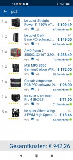

Hallo zusammen
Wie findet ihr diese PC Konfiguration?
Grafikkarte und SSD würde ich von meinem alten PC übernehmen.
Rtx 2070 super.
Wäre diese Konfiguration machbar? Also von Platz Lüfter / RAM usw.
Und ich bin nicht der Fan von Wasserkühlung. Reicht aber der Airflow mit Lüfter ? Ich habe mich versucht da rein zu lesen aber bin da eher der , der auf Erfahrung anderer wert legt. PC wird hauptsächlich zum zocken verwendet.

Hi, es würde helfen, wenn du diese Fragen beantworten könntest:
Budget
Einsatzzweck
Besondere Anforderungen
Vielen Dank!

- Also Budget:
Ca. 1000 € dürfen es sein.
Monitor etc. habe ich und GPU ( rtx 2070 super ) sowie SSD habe ich wie bereits oben geschrieben. 1x SSD 1tb + 1tb HDD.
- Einsatzzweck
Es wir hauptsächlich gezockt in WQHD oder zumindest Fhd.
Frames sind jetzt nicht so wichtig. Es soll eben flüssig laufen.
Ich zocke Spiele wie Anno , PES , Assetto Corsa competizione in vr.
Planet coaster / Zoo .
Bildbearbeitung oder streamen mach ich nicht.
- Besondere Anforderungen
Vom Aussehen will ich kein Regenbogen sehen. Es soll dennoch dezente RGB Effekte zu sehen sein. Den PC will ich selber zusammen bauen ( mein erstes Mal 😉 ).
Dieses Case finde ich gut wegen dem inventierten Einbau und dem Design. 3 x 140er Lüfter will ich noch dazu kaufen. Dan wären 3 x Front, 2 x oben und 1 x hinten ein Lüfter verbaut.
