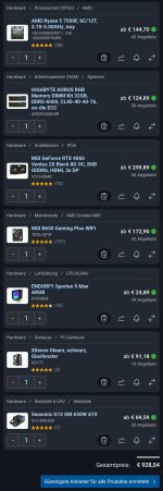

Ich habe mir einen PC konfiguriert und wollte Mal ein Feedback von jemanden mit mehr Erfahrung haben. Es ist keine SSD dabei, weil ich schon eine besitzte. Wenn man etwas ändern kann, schreibt es einfach unten drunter.

Ich würde das Gehäuse (vorne Glasfront => schlechte Belüftung/Kühlung), die CPU (keine Werksgarantie für Tray-Modelle, keine iGPU, kein Boxed Kühler, beide als Reserve nützlich) und den RAM (teuer, schlechte Timings) ändern:

Gibt es eine Alternative für das Gehäuse, dass vorne trotzdem Glas hat? Und besseren RAM mit RGB?

Wenn du vorne eine geschlossene Glasfront hast, kann keine Luft hineingesaugt werden, daher sind alle ähnlichen Gehäuse mit dieser Glasfront thermisch ungünstig.
Besser wäre es nur mit sog. Aquariumgehäusen, die breiter sind und statt vorne an der Seite einsaugende Lüfter haben. Die sind aber meist teurer als die üblichen Tower. Mit das günstigste wäre das

Ich habe noch nachgeschaut, das Xilence Gleam hat vorne 3 Lüfter die ansaugen. Bei den Lüftern vonre sind die Blätter umgedreht.
Luft kann dennoch nicht durch Glas gesogen werden. Somit sind die Lüfter bei so einem Gehäuse nur reine Deko und nicht zu empfehlen.
Wenn du bei der Preisklasse bist warum nicht ein Corsair 4000D Airflow nehmen und dann mit Artix P12 ARGB Lüfter?
