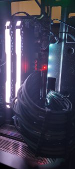

Ich habe gerade meine Grafikkarte ausgetauscht. Danach lief Windows nur noch extrem rucklig. Plötzlich war dann der Bildschirm aus und auf meinem Mainboard leuchtete ein Lämpchen. Wie behebe ich das?
Meine Komponenten:
MSI b450 Tomahawk Max
Ryzen 7 5700x
RTX 4070 Super (zuvor lief eine 4060 TI, die durch einen defekt zurück gegeben wurde- lief jedoch 3 Wochen gut)
600 Watt Netzteil Gold
Das VGA Lämpchen leuchtet auf dem Mainboard rot.
Vielen Dank für Hilfe

Moin. Bau die GPU nochmal aus und wieder ein, Stromkabel nicht vergessen an GPU und Netzteil festen Sitz prüfen. Welches Netzteil ist es genau? Wenn deine letzte GPU mit den gleichen Symptomen gestorben ist und diese jetzt auch dann könnte dein Netzteil dran schuld sein
Mein Netzteil ist ein Bequiet Power 11. Die alte Karte hatte wahrscheinlich von Haus aus einen Defekt, da zwei Display Ports nicht mehr funktioniert haben.

Prüf mal alle Kabel, Die GPU neu einstecken. Du hast die GPU sicherlich mit dem 12HWPR Kabel angeschlossen, lag bei der GPU ein Adapter dabei von 12VHPW auf normale PCIE ? Den könntest du dann mal ausprobieren und an deinem Netzteil die PCIE Ports nutzen.

Ja also da war ein so ein Connector drinnen, mit dem man insgesamt 2 VGA Kabel verbinden musste

Jup. Probier den mal, vielleicht hat dein Netzteil ein Problem mit dem 12VHPWR Kabel
