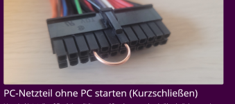

Gude ich habe es jetzt einfach Mal so gemacht und habe die einzelnen bins gezahlt.
Hatte mir noch eine anderes Video angesehen es sind genau die 4 Pins nach links das habe ich auch so gemacht wie im Video.
Und dann das Netzteil eingeschaltet es tut sich nix.
Habe ein Foto gemacht siehe das Foto und ich habe es auch wie die Brücke es zeigt

wenn du sicher bist, beim überbrücken die beiden richtigen Kontakte gewählt zu haben, und der Lüfter beim brücken nicht angelaufen ist, dürfte das NT zu 99% defekt sein. Würde dann die Gewährleistung beim Händler nutzen oder die Garantie von BQ. Erfahrungsgemäß klappt das bei BQ problemlos und geht evtl. sogar schneller als beim Händler..

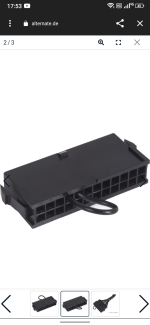

Hier habe ich noch ein Bild gefunden, wo man die beiden richtigen Kontakte gut (auch ohne Farbe) erkennen kann:
Impact223
Jan 27, 2024
50
Gude danke für deine schnelle Antwort ich hab das so auch nochmal ausprobiert das Netzteil machen keinen mucks.
Ja Mal kurze Frage mit der Gewährleistung...wie ist das beim selber bauen die können doch sagen ...wir wissen ja nicht was sie da gemacht haben 😂
Ich habe jetzt ein be quiet atx 750w mudular bestellt.
