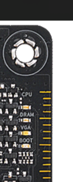

Was zeigen diese Debug LEDs an?

die Debug LEDs zeigen vga und boot an
ist vga und pcie kabel die gleichen ?
16.631
4.126
Pcie Kabel sind die Stromkabel die zur GPU führen, müssen alle gesteckt sein. VGA Kabel ist von der Grafikkarte zum Monitor, also Displayport oder HDMI
