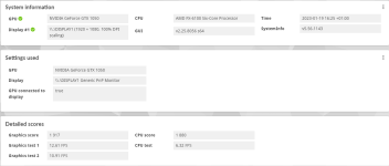

ich habe trotzdem mal den benchmark test gemacht, Ihr könnt da sicherlich mehr mit anfangen als ich ^^

Bist sogar besser im Bench als der Durchschnitt der User! Dein System ist von der Leistung GPU zu CPU ausgewogen, beide Punktzahlen sind in waage obwohl es immer besser ist wenn der CPU mehr Punkte hat.Dein CPU hält aber den Boost nicht, könnte also etwas mehr leisten.
Du könntest mal mit dem Tool DDU Display Driver Uninstaller im abgesicherten Modus alle Graka Treiber löschen und neu aufspielen.
