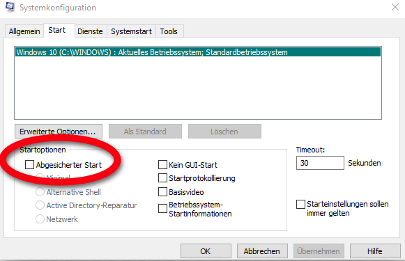

Leider nicht wirklich. Hab ein paar dort aufgeführte Diagnose Sachen durchlaufen lassen, alle ohne Befund.
Im abgesicherten Modus scheint der PC aber stabil zu laufen. Aber keine Ahnung, ob diese Information weiterhilft?
