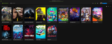

Hey danke erstmal! ,
ja ich hab es mal mit dem Taskmanager probiert. Der hängt sich dann gefühlt auch auf, die CPU Auslastung springt, wenn es wieder funktioniert auf so 60% und sinkt dann wieder auf Normalwert. Sonstige Auslastungen (RAM, GPU, etc.) sind da nicht auffällig gestiegen oder so.
Benchmarks hab ich ebenfalls gerade durchgeführt, die Ergebnisse passen alle.. (siehe andere Antwort)
Wo sieht man welche Spiele auf der Engine laufen?
sonst hier die Übersicht der Spiele: 1686090226782.png

Also Valarant nutzt da auch noch die Unreal Engine 4.
Über den Taskmanger kannste auch mal den Resourcenmonitor öffnen.
Eventuell findeste dann den Prozess der die CPU so stark beschäftigt.
Villeicht hat nen Programm nen Problem und braucht nen Update weil es nicht richtig funktioniert.
Valorant hab ich vorhin mal ausprobiert und so 30Minuten gespielt… ohne Probleme.
