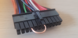

Das Netzteil kann man ganz grundsätzlich prüfen (nur ob's überhaupt geht, nicht ob alles funktioniert), indem man den Netzstecker zieht (oder ausschalten), alle Stecker aus den Komponenten zieht und beim MoBo-Stecker so überbrückt:
Dann den Netzstecker wieder rein (oder einschalten), dann sollte der Lüfter des Netzteils anlaufen. Nicht lange laufen lassen, nach ein paar Sekunden wieder aus. Wenn das schon nicht geht, ist das Netzteil sehr wahrscheinlich tot.

Dabei aber wichtig: Die Zeichnung ist die Seite des Mainboards (Buchse), nicht des Steckers. Beim Stecker muss das so sein wie auf dem Foto (das ich schamlos von MatallicaSun "geliehen" habe).
