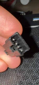

Moin. Mach mal Foto von dem Stecker und dem Port wo du ihn anstecken wolltest. Einen PWM Stecker während der Fahrt aufzustecken ist nicht schlimm, aber den Stecker auf den falschen Port zu stecken ist Schlimm, da dein SystemPower Netzteil schon älter ist, wird da eine Schutzschaltung ausgelöst haben die dein Netzteil mit in den Tot genommen hat. Je nach dem was auf den Fotos zu sehen ist können wir mutmaßen. Dreht sich denn der Lüfter des Netzteils beim einschalten des PCs? Man könnte das NT auch mal manuell brücken und so testen ob es anspringt

Ich habe das Netzteil gestern eingeschaltet mit so einer Klammer und es Funktioniert, es liegt wohl am Mainboard.

sind beides Männliche Stecker, die kann man nicht zusammen stecken. Außerdem ist der Stecker in deiner Hand kein DIN PWM Stecker, das ist was eigenes vom Hersteller. Welcher Lüfter ist es genau? Sieht aus wie ein DasyChain Stecker, man könnte damit alle Lüfter hintereinander anstecken und dann mit nur einem Kabel zum Mainboard gehen

Es sind Kolink Umbra ARGB Lüfter

jup, PWM DasyChain Anschluss damit man die Lüfter in Reihe schalten kann, du hast 12V von beiden Seiten auf den Port gegeben, möglich das du auch 12V auf das Tacho Signal des Anschluss gegeben hast. Mainboard, Lüfter futsch wenns Dumm gelaufen ist. Möglich das auf diese Überspannung das Netzteil reagiert hat. Brück erstmal das Netzteil um zu sehen ob es anspringt

Ja das Netzteil funktioniert und alle Lüfter funktionieren auch, nur bei einem Lüfter lässt sich die farbe nicht einstellen
