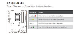

Die LEDs leuchten nun. Ich bekomme aber kein Bild und die LEDs an dem Mainboard leuchten grün und rot, permanent. Ist da trotzdem was kaputt?
Hab die SSD auch wieder reingetan, es hat sich nichts geändert.
8.667
3.307
Also die erste und die vierte? Dass die grüne leuchtet, wenn keine SSD verbaut ist, ist normal, denn grün bedeutet = kein Bootlaufwerk gefunden.
Die rote LED ist aber schlecht, denn die bedseutet = keine CPU gefunden!
Wobei die Bootzeit gerade bei MSI sehr lang sein kann, hast du mehrere Minuten gewartet? Ohne SSD müsste der pC ja ins BIOS booten.
