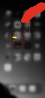

Also der eine 4 Pin hat kein Stuck Metal drin also kein Kontakt. Bin kein Künstler aber hab mal ein Bild gemacht. Ich Merk gerade das ich den 8 Pin in das Netzteil meine und ich habe das Gegenstück gemalt aber dennoch ein Pin hat kein Metall

Also bei der CPU sollte der 8 Pin drin stecken, das reicht für das starten. Der 4Pin ist ehr so ein extra safety first ding.
Schau doch mal in der Anleitung von deinem Netzteil und Vergleich das, wie du alles angeschlossen hast.
Wenn alles übereinstimmt, sucht man weiter :)
Aber wie gesagt, wenn du das Netzteil umtauschen kannst, würde ich das an deiner Stelle tun.

Also ich habe garkeine Abstandshalter dazuschreiben müssen weil alle für atx schon richtig gesetzt waren. Beim Mb waren garkeine Schrauben dabei also habe ich die wo beim Gehäuse dabei waren (ich mal die im Bild kurz :) ) benutzt. Ich probiere mal was du
geschrieben hast kann nacher auch noch Bilder hinzufügen bin noch auf Arbeit. Und wen alles nicht geht schick ich das Nt mal ein und lass mir ein neues geben.
Die Schrauben die ich benutzt habe haben noch einen flachen Ring ausgebremst falls man das noch erkenne kann xD

habe das Bild mit den Anschlüssen korrigiert, da fehlte noch das Kabel für den 8poligen CPU-Stromanschluss auf dem Mainboard.
Bei den Abstandghaltern ist halt wichtig, dass keiner dort sitzt, wo das Board kein Loch hat;: hast du das gecheckt? Die Anordnung der Befestigungslöcher kann auf den Boards untershciedlich sein (zwar immer an den gleichen Stellen, aber nicht jedes Board hat überall dort auch tatsächlich ein Loch).
Ansonsten teste alles mal und berichte dann wie's steht.
LG N..
