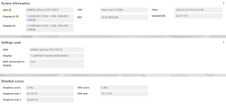

Kerntemperatur CinebenchR23
Durchschnitt: 61°C
Maximal:81°C
Kerntemperatur Timespy
Heat Spot: 89,5°C
GPU war aber nur ca. 40% ausgelastet. Ist das normal?

Deine Graphen sehen schön gleichmäßig aus , Von den Scorepunkten ist die GPU etwas stärker als CPU aber das ist nich schlimm, kann jetzt sein das dein CPU es einfach nicht schafft die GPU auszulasten Oder der RAM total lahm ist. Also bitte mal ein Screenshot von CPU-Z Mainboard, Memory, SPD 1,2,3,4 . Der RAM hat vielleicht nen Schaden und kackt deshalb ab und beremmst dein System aus. Von den Temps sah in Timespy alles gut aus.
