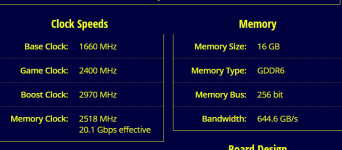

Wenn du die GraKa undervoltest, kann das zur Instabilität führen. Besser wäre es mMn, wenn du die maximale Taktfrequenz verringerst. Bei werksübertakteten GraKa kann es immer mal vorkommen, dass das oc nicht stabil läuft. Das sind die fdefault-Süecs der 9070XT:
Q: https://www.techpowerup.com/gpu-specs/radeon-rx-9070-xt.c4229
