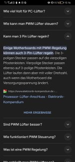

Und nochmal fürs Verständnis. Sind das die P12 oder P12PWM. Die P12 sind 3pin die P12 PWM wie der Name sagt 4 PIN PWM
Das sind die P12 PWM.
Das sind die P12 PWM. Ich kann auch alle anderen P12 PWM Lüfter im BIOS steuern, außer den einen.
