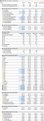

Also das was zu heiß läuft, kann ich eigentlich ausschließen, da ich öfters in Spielen MSI Afterburner nutze. Die Angaben waren dort alle im grünen Bereich.
Vorgestern kam der Freeze erst nach knapp 6 Stunden. Gestern erst nach knapp 7 Stunden.
Auch im Idle kamen ja die Freezes. Ich habe mal ein Bild beigefügt, welches die aktuellen Temps zeigen, beim YT schauen, und nebenbei surfen.
