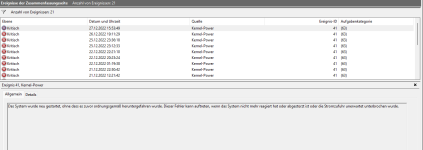

Im Ereignisanzeige wird bei Kritisch : 41 - Kernel-Power angezeigt.
