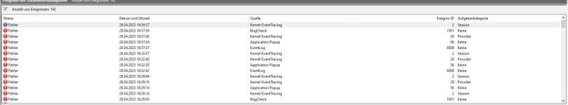

Dann schau mal in das Ereignisprotokoll. Poste mal die Einträge.

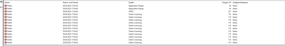

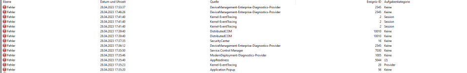

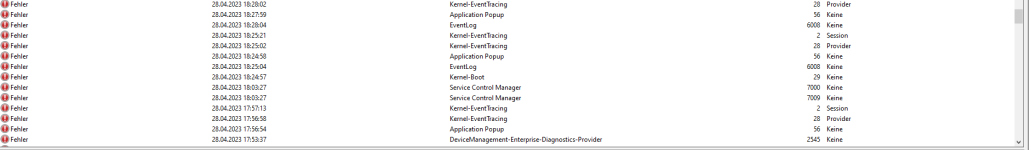

Hier die Protokolle

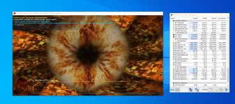

Also als erstes habe ich CPU ausgebaut, Wärmeleitpaste erneuert und wieder eingebaut. Keine Verbesserung. Dann habe ich die Grafikkarte nochmal ausgebaut und wieder eingebaut, alle Stecker kontrolliert und die Cmos Batterie gewechselt. Alles ohne Erfolg.
Furmark Stresstest habe ich ca.12 min laufen lassen ohne jegliche Fehler, Abstürze oder Artefakte.
Danach habe ich des Öfteren 3DMark gestartet, und laufen lassen. Dort habe ich immer ein Freeze bekommen (Den Freeze bekomme ich innerhalb der ersten Sekunden)
Anhang zeigt Furmark Test von gerade eben nach allen Versuchen das Problem zu beheben und ein Bild von den Artefakten.

Das sieht aus als wäre was an einer defekten Stelle im VRAM.

Wenn das System-Eventlog so aussieht, ist jeder einzelne Eintrag kritisch. Die Codierung "Kritisch" für einen Eventlog-Eintrag habe ich, meine ich, noch nie gesehen, Fehler sind schlimm genug, und genau das - nämlich Fehler. Zu einem derartig "roten" Eventlog sagen wir bei uns "Blutbad". Da ist etwas richtig schief. Bei mir sieht das Eventlog so aus, der letzte Fehler ist zwei Tage her:
Das Problem kann Hardware sein, auf jeden Fall geht's dem Windows nicht gut. Hast du schon deine Daten gesichert? Solltest du tun, und das jetzt in kurzen Abständen.
Mein Vorschlag wäre, das ganze Windows neu aufzusetzen und zu sehen, ob das Eventlog dann immer noch so aussieht. Wenn's danach gut ist, war nur das Windows kaputt, wenn's gleich wieder so ist, ist es doch die Hardware. Hast du vielleicht noch irgendwo eine SSD rumliegen, die du für eine schnelle Testinstallation verwenden kannst? Dann könntest du einfach mal alle Datenträger rausnehmen und ein neues Windows aufspielen...
