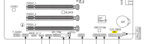

Hast du mal ein Bios resett gemacht am Mainboard?
PC auschalten am Netzteil, paar mal den Powerknopf am Gehäuse drücken. Jetzt mit einem Schraubenzieher die CLR Pins auf dem Mainboard für 5 Sekunden brücken, Danach PC ein und hoffen. Wenn alles funzt dann im Bios EXPO wieder aktivieren

Hallo, ja das habe ich schon gemacht danach ist er wieder hochgefahren mit einen Monitor angeschlossen da war ich schon froh.
